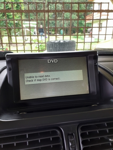

Panowie prosił bym o pomoc bo jestem zielony w temacie.
Jak wgrać polskie mapy do is200, wyskakuje mi jakaś informacja odnoście płyty DVD nie pamiętam dokładnie co. Czy wystarczy kupić płytę DVD na przykład tą https://allegro.pl/oferta/mapa-nawigacj ... 7242721762 ??? Tylko gdzie u licha wkłada się tą płytę?????
Ok znalazłem centralkę navi w bagażniku. Chyba nie ma żadnej płyty bo nic mi nie wypluwa. I taka informacja na wyświetlaczu. Pomoże ktoś doprowadzić to navi do stanu użyteczności. Dopiero poznaje ten samochód tak że proszę o wyrozumiałość.

Pozwolę sobie wtrącić się do dyskusji, w zeszłym tygodniu zamówiłem na allegro za 39 zł polskie mapy do mojego RX, wyjąłem starą płytę i włożyłem nową, przekęciłem stacyjką i od razu chodziło. Pamiętaj jednak że to są tylko polskie mapy, menu i język dalej będziesz miał fabryczne.

Na allegro można kupić polskie mapy z polskim lektorem na dvd do tego modelu, cena od 40 do 80 zł zależy jaki nośnik, wkładasz płytę, odłączasz na kilka minut aku i masz nowe mapy i polski menu navi.

Na płytach nagrywanych samemu nie chce działać lub co chwile pojawiają sie błędy, nie wiem czy to kwestia tego czy płyta jest nagrywana czy wypalana.

Musi być odpowiednia płyta i odpowiednia nagrywarka inaczej nie będzie działać w ogóle lub tak jak piszesz co chwilę błąd że nie może odczytać - generalnie i tak jest duży problem bo od 2018 roku nie wydają aktualizacji

Mniejsza o mapę ale za 40 zł można mieć niemalże całe menu po polsku, a w RX400h fabrycznie nie było to dostępne.Gośćiu z Allegro obiecał mi przysłać mapę na lepszym nośniku , zobaczymy?
