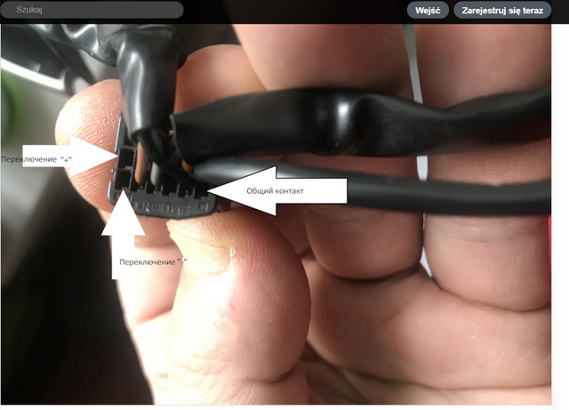

- Skąd:: Dabrowa Tarnowska
Jedyna kostka pasujaca to ta biala na gorze po prawej. Ale wtedy musze wypiac ta kastke ktora juz jest tam wpieta (wiec cos zostanie odlaczone).
Podpialem na chwile wlasnie w ta wtyczke, ale klikajac guziki na przelaczniku tempomatu nic sie nie wyswietlalo na licznikach.
- machony79
- Posts: 551
- Model Lexusa: NX200t
- Skąd:: Katowice
Inaczej jest w kierownicach do roku 17 i inaczej po tym roku.
Przed liftem tempomat jest na białej wtyczce a po lifcie w tej wtyczce są łopatki zmiany biegów.
Musisz manetkę od tempomatu wpiąć w czarne złącze te główne.
- machony79
- Posts: 551
- Skąd:: Katowice
Wpinasz się tutaj ale nie wiem jaka kolejność pinów.
W wtorek mógłbym coś więcej napisać bo leży mi gdzieś taka kierownica.
- Opera Zrzut ekranu_2021-05-02_082943_j66473hxdql5ib6fayvnm4wlla-ac4c6men2g7xr2a-www-drive2-ru.translate.goog (Kopiowanie).png (597.15 KiB) Viewed 2906 times
