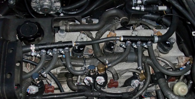

dead_beat wrote:ja tam jestem z mojej zadowolony i wg mnie jeżdżę sporo, 2-3x w tygodniu tankuję po 38l LPG-więcej mi nie wchodzi
Z tego co widać na fotkach to podzespoły masz ok tylko ten montaż trochę niechlujny : wężyki od kolektora do wtrysku długie i brak węża miedzy listwami a pojedyncze spokojnie wchodzą pod filtr obok listwy paliwowej

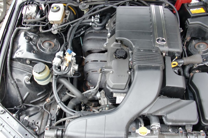

u mnie mam tak :

CICHY wrote:u mnie mam tak :
Też widzę, że technicznie może źle nie jest - poza tym że mało widać ;) a z tego co widać map nie jest we właściwym miejscu, no i estetycznie tez da się to zrobić lepiej.
Dla mnie estetyka jest ok a co do map to co jest nie tak?

Z innej beczki - dlaczego ten is ma abs przy kielichu koło serwa, znane mi is-y abs mają zaraz za lampą nad podłużnicą? - Dobra już sobie odpowiedziałem sam to ANGOL :)
P.S. Estetycznie słabo to wygląda a map jak dla mnie ok poza tym że "do góry nogami" ( zasilanie rozdzielaczy z obydwu stron ).

Is200 wrote:Z innej beczki - dlaczego ten is ma abs przy kielichu koło serwa, znane mi is-y abs mają zaraz za lampą nad podłużnicą? - Dobra już sobie odpowiedziałem sam to ANGOL :)
Wypraszam sobie "ANGOL" Rasowy Japończyk .Moze kolega nie wie ale w kraju gdzie go projektowano porusza sie też po" lewej stronie "
P.S daj pare fotek twojej instalki pod ocene

CICHY wrote: Wypraszam sobie "ANGOL" Rasowy Japończyk .Moze kolega nie wie ale w kraju gdzie go projektowano porusza sie też po" lewej stronie "
Dla mnie ANGOL oznacza kierownicę po tej innej stronie... Skoro wrzucasz zdjęcia licz się z tym, iż ktoś to oceni, jeśli nie chcesz słuchać słów krytyki nie wrzucaj. Ja z racji wykonywanego zawodu mam spaczenie na punkcie estetyki montażu a montaż wykonany w Twoim JAPOŃCZYKU (heh) nie przemawia do mnie - Lexusowi należy się trochę estetyki.
