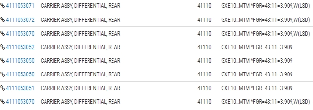

Wiem po czym można na złomie odróżnić dyfer z torsenem od otwartego. Torsen waży 36 kg, a otwarty lekko ponad 33
- Załączam zestawienie z oznaczeniami całego dyfru jako części zamiennej z opisem który ma LSD, a który nie.
- dyfry.jpg (110.08 KiB) Viewed 6331 times

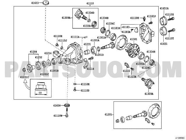

Waga z wszystkim, gdyż to część 41110. O oleju nie piszą. Podejrzewam, że to masa na sucho, ale pewien nie jestem. W większości mechanizmów podaje się masę na sucho, ale np. Amerykanie czasem skrzynie przysyłają już zalane.
Źródło zdjeć:
https://partsouq.com/en/catalog/genuine ... d=91486&q=
Źródło zdjeć:
- 410858C.gif.png (52.49 KiB) Viewed 6279 times
