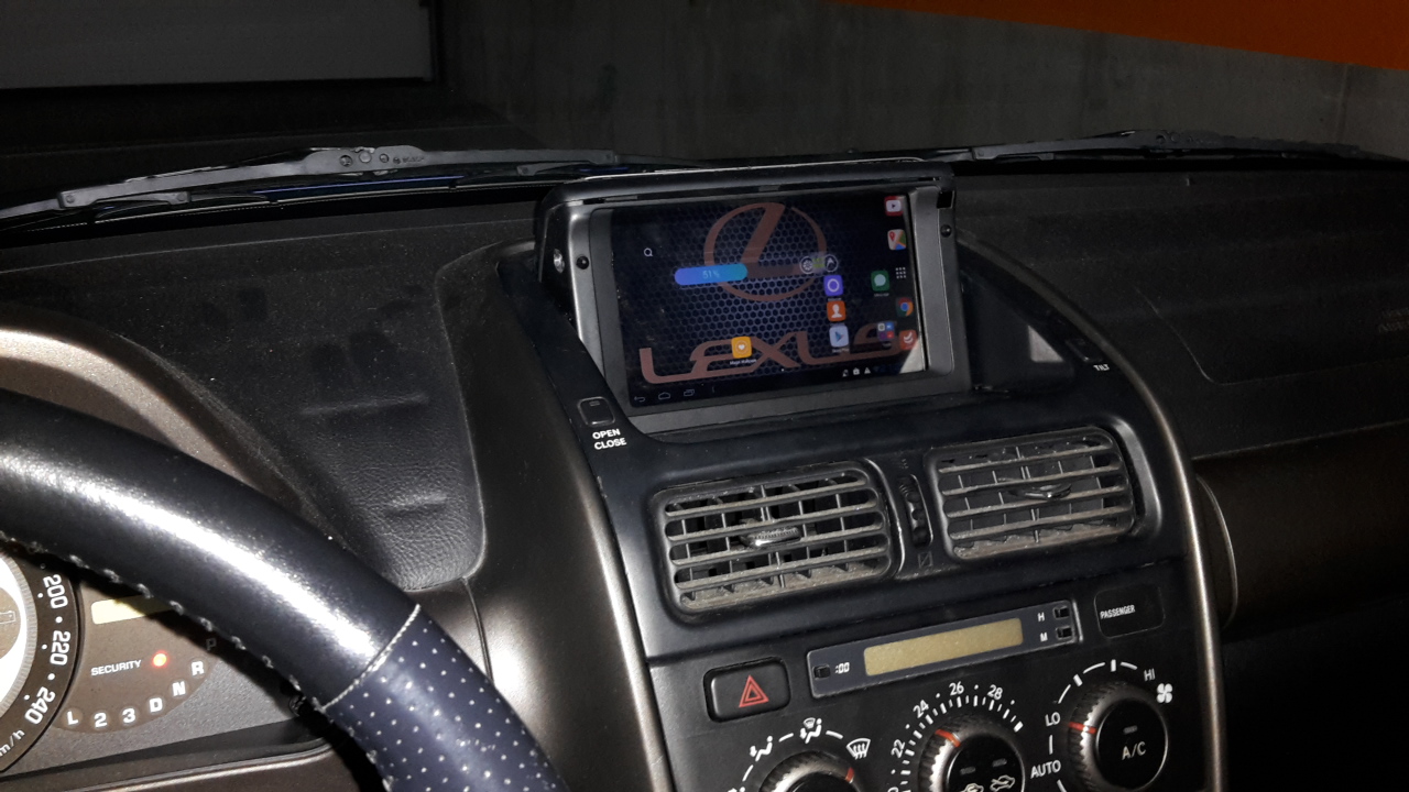

Ładnie to wygląda

Witam w moim IS 200 zamontowałem Tablet alcatel One 7 Pixi . Mieści się idealnie tylko trzeba zrobić zasilenie z wtyczki i zapalniczki bo ma z boku. Sprawdza się idealnie. Wyciągnąłem ekran Lexusa i zostawiłem resztę bebechów to otwiera i zamyka elektronicznie. Tablet w cenie 150 zł + 3 złote wtyk micro USB.

podłacze sie do tematu czy ktos wie ile cali ma fabryczny ekran nawigacji przedliftowej zastanawiam sie nad rozmiarem 5 lub 6 cali
