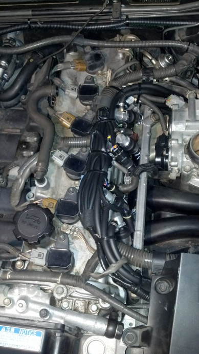

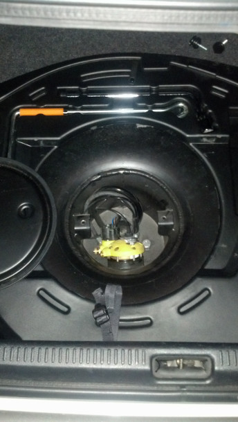

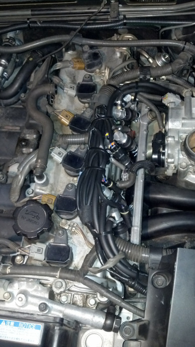

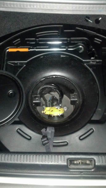

Witam!
Korzystajac z okazji i ja pochwale sie świezo zamontowaną instalacją lpg która ma w przyszłości obsługiwać turbo.
W wiec czekam na opinie osób znających się na rzeczy,moze coś trzeba poprawić?
Zbiornik toroidalny 55l Barmech
Reduktor KME gold
Wielozawór Tomasetto
Jednostka sterujaca KME Nevo PRO
Wtryskiwacze Barracuda
Przelacznik w popielniczce
Zawór nalewowy pod klapka wlewu benzyny
Zdjęcia dodam jutro
Reduktor KME gold
Zdjęcia dodam jutro

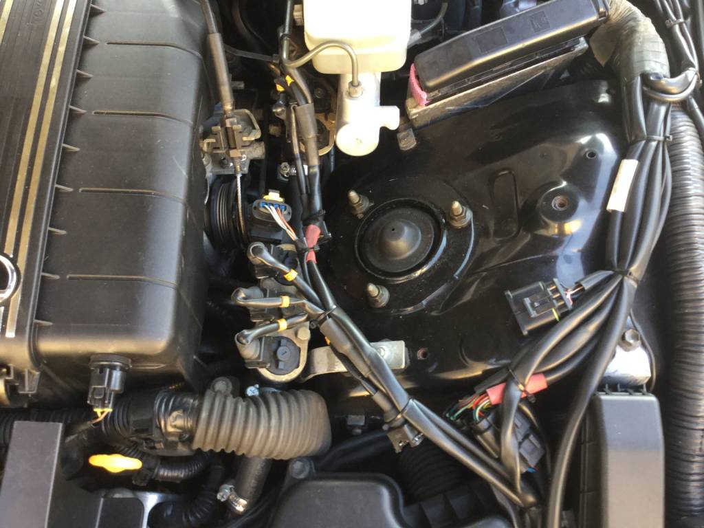

Może lekko nie w temacie. Pragnę w najbliższych dniach wybrać się na wycieczkę w celu oględzin pewnego ISa. Wszystko co mogłem się dowiedzieć na tę chwilę wiem. Z rzeczami, które nie będę w stanie ocenić przy oględzinach pojadę na serwis. Niestety nie znam się zupełnie na instalacjach gazowych.
Zestaw jest następujący:
Komputer Diego g3, reduktor kme, wielozawor tomasetto, wtryski Hana.
Poglądowo pod maską wygląda to tak:
https://drive.google.com/file/d/0B13g_1 ... sp=sharing
Będę wdzięczny za każdy komentarz.

ja mam taki sam reduktor (kme silver) w tym samym miejscu też mam Hany i taki też wielozawór , komputer mam inny ( Agisa-obd) i w innym miejscu ale działa jeździ, na zdjęciu widać wtryski obok air boxa , trochę lipa bo w takim wypadku są długie węże do wkrętek w kolektorze (ja mam pod airboxem i wężyki moje mają 15cm każdy) , ale można to poprawić bez większego wysiłku i ponownie skalibrować , Pozdrawiam

tak jak kolega wyżej uważam że te wężyki za długie, więc możesz śmiało się do tego przyczepić i targować
