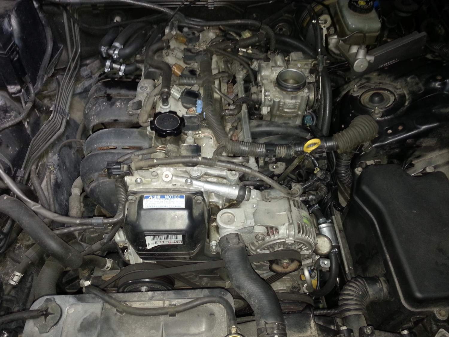

instalacja jest a jakoby jej nie było

Hmmm tylko dlaczego wtryski do góry kołami ;)

spodziewałem się Twojego wystąpienia :biggrin2: . Jesteś pewien? :biggrin2: Ale w zasadzie jakiś argument przeciwko? Tę bajkę o zanieczyszczeniach znam, nie sprawdziła się jak dotychczas.
