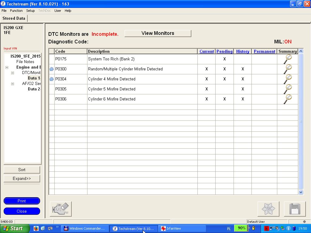

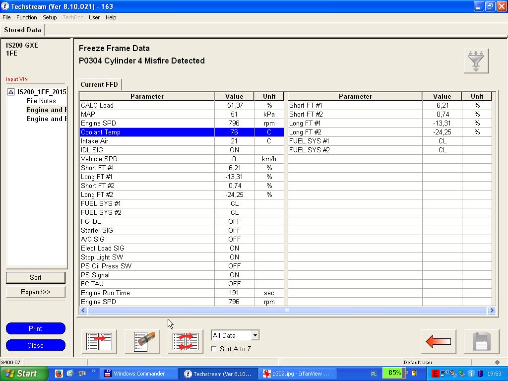

Re: [IS200] Błędy P0300, P0301, P0302, P0303.
Nie będę zakładał nowego wątku. Wypadają zapłony 4,5,6 cylinder jak obserwowałem na Live Data najbardziej na biegu jałowym. Świece nowe cewki przekładane, wtryski sprawdzone. W serwisówce piszą żeby sprawdzić map sensor, oczywiście ciśnienie nie na cylindrach i luzy zaworowe. Tylko dziwne że cyl 1,2,3 sa ok a 3 pozostałe wypadają, odpinałem drugą sondę ale nie odczułem zmiany ale dziwne bo nie wywalało błędu. Może mnie ktoś oświeci.
Wydaje mi się że oprócz wypadania zapłonu jest za wysoki MAP, ja na postoju mam około 34 kPa Ty 51 kPa poszukałbym nieszczelności w dolocie. Ale poczekałbym na zweryfikowanie mojej tezy przez innych forumowiczów.
