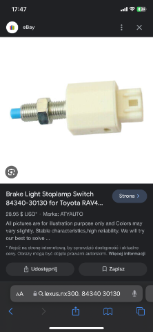

Spr i baterie w pilocie , i później mi ktoś podpowiedział żebym zobaczył czy jak wciskam pedal hsmulca/ stopu zapala się światło stopu z tyłu ( jak nie ) to zaczć od wymiany tego czujnika .
Aż sam jestem ciekawy czy to pomoże

 poruszałem tą niebieską końcówką na czujniku
( kurczę tylko czy to aby dobry trop myślenia , i czy rzeczywiście to blokuje odpalenie auta )
oby w serwisie coś mądrego powiedzieli
Zszedłeś do auta wcisnąłem pedał hamulca/ stopu i kilkukrotnie ręką powciskałem końcówkę która się wysuwa z czujnika .
Auto zagadało
