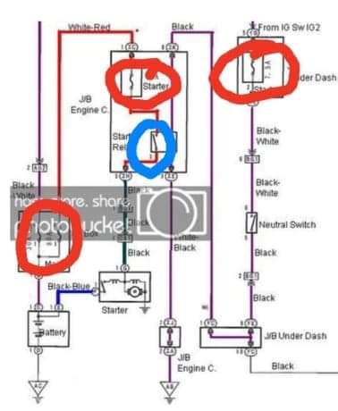

Z czujnikami podobno wszystko ok - idzie paliwo z pompy paliwa.
Ze skrzynią też ok (NSS).
Od stacyjki idzie chyba plus a potem gdzieś ginie czy coś takiego.

Cztery bezpieczniki do sprawdzenia
40a
80a
30a
7,5a według schematu, zmostkowanie pinu 5 i 3 na przekazniku powinno zakręcić rozrusznikiem

Plus ze stacyjki wychodził. Ginął gdzieś w czeluściach kabli / przekaźników dalej.
Stwierdzili, że żeby to zdiagnozować to kolejny tydzień stania auta i prucie całej deski by się do tego dobrać. Więc jest obejście na plus ze stacyjki do rozrusznika. I w ten oto sposób póki co działa. Może będzie kiedyś okazja dojść do tego gdzie może być problem.
Update: prawdodobnym problemem był jakiś komputer. Body coś tam. Nie wnikałem. Odpala już normalnie. :dance3:
