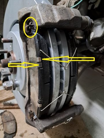

Korzystając z doświadczenia kolegi franklin1978 również dokonałem przekładki hamulców w moim RX350 z 2007r. Niestety, jak to już było poruszane w tym temacie, nie można dostać zacisków od nowszych rx-ów 3 gen. Wszystkie są na tarcze grubości 28mm. Zaryzykowałem i kupiłem używane zaciski wraz z jarzmami, śrubami i starymi klockami od Toyoty RAV4 V po 2019r. i pasują idealnie. Zacisk na tarczę o średnicy 328mm i grubości 34mm ma oznaczenie „34” i „4539” (zaznaczone na zdjęciach).
Inne zaciski mają odpowiednio „28” i „4533” i nie będą pasowały na tarczę 328/34. Koszt kompletnych 2 zacisków niecałe 400zł. Tarcze i klocki (oczywiście tylko Ate) 328/34 ok.700zł za komplet. Myślałem, że oryginalnie powinienem mieć tarcze 288/28 ale były 318/28. Hamulce wydają się być lepsze ale raczej dużej różnicy chyba nie ma. Dzięki starym klockom wiedziałem, jak założyć te metalowe sprężynki w kształcie litery "V". Ponadto ze starych klocków zdjąłem i zamontowałem te wszystkie elementy, których nie było przy nowych klockach. Pod tymi blaszkami są jeszcze takie przekładki plastikowe (strzałki). Wszystko wychodzi przez podważenie a montaż na wcisk. Te metalowe elementy (w owalu) występują pojedynczo na każdym klocku i montowane są u góry (patrząc na ułożenie klocka w zacisku). Czy potrzebnie? Może i nie, bo kolega franklin1978 na swoich zdjęciach tego nie ma a działa.

A tu jeszcze zdjęcie starych i nowych klocków. Elementy zaznaczone przełożyłem do nowych.

OK porobione. Co do blaszek , to muszą być. Aby to zrozumieć wystarczy otworzyć szyberdach na dziurach i trzaskają klocki haniebnie. Wygłuszenie auta może tego do kabiny nie wpuścić. Blaszki zamienniki maxsrir po 19zł idealne, zakupiłem 3 komplety na wszelki, bo do klocków textara w komplecie nie dodają.System hamulcowy który zastosowałem jest od Toyota RAV 4 V 2,5 Hybrid (B151). Tarcze ATE 24.0134-0104.1 klocki Textar 2445201.
