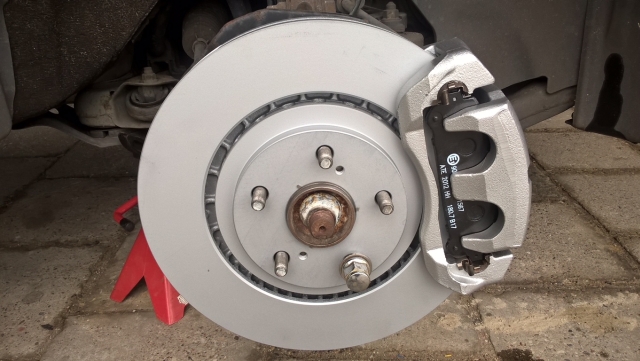

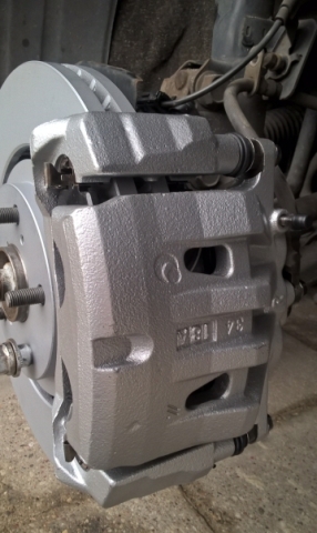

W moim RXie nagminnie krzywiły się tarcze hamulcowe. Stosowałem zawsze tarcze dobrych producentów, a nie tanie zamienniki. Postanowiłem coś z tym zrobić. W ciemno zakupiłem zaciski od RX350 po 2009 roku, są większe i dwutloczkowe. Okazało się, że pasują bez żadnych przeróbek, wszystko idealnie. Do tego tarcze i klocki od nowszego RXa. Tarcze maja większą średnice 328 mm i grubość 34 mm. Modyfikacji dokonałem we wrześniu i przejechałem od tego czasu około 8 tys. kilometrów. Samochód wreszcie hamuje idealnie. Polecam wszystkim taka zmianę. Największy koszt jaki trzeba ponieść to zakup zacisków. Na Allegro to koszt od 150 zł za sztukę. Tarcze i klocki są niemal w tej samej cenie.
Teraz poszukuje rozwiązania do tylu jak znajdę to opisze wątek.

Osłonę przeciwbryzgową musiałeś wymieniać na większą? Nic nie ociera? Czy te tarcze to ATE?

Nic nie trzeba przerabiać, wszystko pasuje jak w fabryce. Wystarczy tylko zmienić zaciski. Przewody hamulcowe maja ten sam gwint. Ja założyłem tarcze ate ponieważ jako jedyne miały grubość 34 mm, tak jak to jest w oryginale. Inni producenci robią tarcze 28 mm, a wiadomo że jak tarcza grubsza to trudniej ją przegrzać. Przeróbkę robiłem rok temu we wrzesniu i przejechałem około 25 tys i wreszcie auto hamuje jak należy, nic się nie pokrzywiło, zero bicia. Miałem jeszcze zająć się tyłem ale jakoś mi czasu zabrakło.

Witam. Czy jarzmo zacisku także musi być nowe czy zacisk pasuje do starego? Napisano tylko - wystarczy zmienić zacisk.

Wszystko opisałem w poście. Tylko tarcze ATE i oryginały Lexusa mają 34 mm. Wszystkie inne mają po 28 mm.
Wiadomo, że zacisk zawsze idzie w komplecie z jarzmem. Wystarczy wpisać na Allegro „zaciski lexus RX350 lub 450” i jest ich całkiem sporo.
