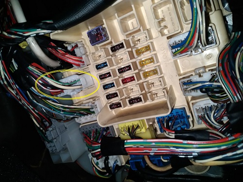

Nic nie nalazłem wilgoci. W skrzynce o której mowa wypinałem po kolei wtyczki i wypięcie zaznaczonej w załączniku powoduje że przekaźnik przestaje klikać.
Wymieniłem też kostkę stacyjki - bez efektu.

Problemem okazał się prawdopodobnie rozrusznik. Pewnego ranka w deszczowy dzień po prostu nie obrócił (wcześniej nie dawał objawów uszkodzenia.) Po regeneracji wszystko wróciło do normy. PS Sory że odpisuje dopiero po 2 latach
