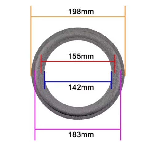

Czy będzie pasował zestaw naprawczy o takich wymiarach ?
- IMG_4910.jpeg (37.35 KiB) Viewed 48 times
q3_
- Posts: 397
- Joined: 30 Jun 2011, o 08:44
- Model Lexusa: LS430
- Skąd:: Mińsk Mazowiecki
Re: [LS430] Regeneracja subwoofera
Poszperaj w tym wątku wcześniej, gdzieś tam podsumowałem wszystkie wymiary, których użyłem u siebie.
