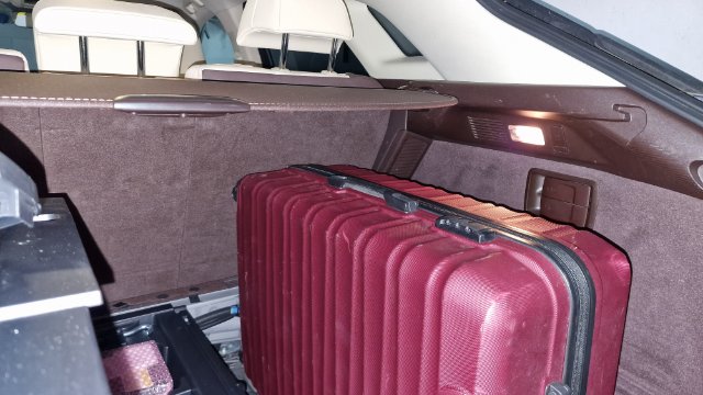

Zastanawiam się na rozbudową bagażnika RX450h z 2017 roku.

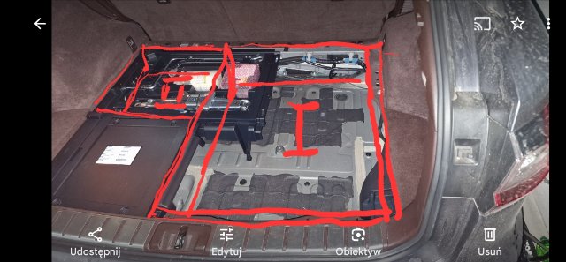

Czy wie ktoś może czym jest zaznaczona na niebiesko skrzynka elektryczna. Czy można ją bezpiecznie przemocowac na boczną ściankę by zajmowała mniej miejsca?
Czy może ktoś ma pomysł gdzie w okolicach Warszawy można by było dowiadywać się o możliwość wykonania indywidualnego koryta podłogowego, które mogłoby lepiej wykorzystać wolną przestrzeń? Przymierzam się do wyginanej blachy ale szukam możliwości zrobienia tego z np.: włókna szklanego.
Ogólnie można dużo więcej zmieścić w tym bagażniku bez pojemników pod podłogą i robi się przyzwoicie pojemna przestrzeń.

Dzień dobry! Skrzynka zaznaczona na niebiesko to prawdopodobnie moduł sterujący systemów pojazdu. Co do przeniesienia, najlepiej skonsultować się z autoryzowanym serwisem Lexusa w Warszawie, aby upewnić się, że nie naruszy to instalacji elektrycznej i bezpieczeństwa. W kwestii indywidualnego koryta podłogowego, warto poszukać firm specjalizujących się w zabudowach samochodowych lub tuningu, które pracują z włóknem szklanym.Tomasz Kow wrote: ↑13 Apr 2024, o 11:09 Dzień dobry Szanownym użytkownikom!
