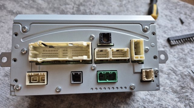

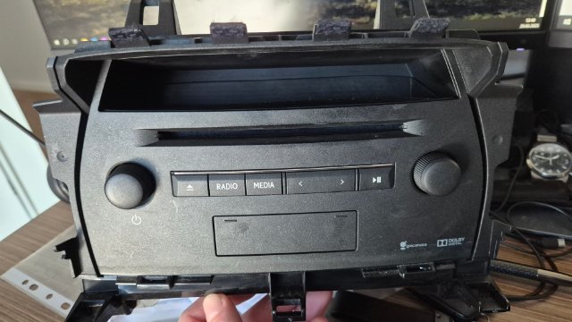

Czesc - mam taki oto problem. Moj samochod stal ponad 2 tygodnie w garazu i rozladowala sie bateria 12V. Otworzylem auto fizycznie kluczykiem i podlaczylem kablami akumulator w Lexusie z akumulatorem z drugiego auta (auto bylo wylaczone, po prostu podlaczylem do drugiej baterii kablami). Lexus odzyl ale niestety nie uruchamia sie system audio/nawigacji. Dziala podswietlenie na guzikach radia, podswietlenie touchpada, silniczek do wyjmowania CD ale nic poza tym. Ekran sie nie uruchamia, touchapd nie dziala, radio nie dziala.
Sprawdzilem wszystkie bezpieczniki w aucie (wszystko jest OK). Poczytalem zagraniczne fora i zadne metody (typu odlacz baterie na pol godziny lub przytrzymaj 5-10 sekund galke od wlaczania radia) nie dzialaja.
Czy ktos spotkal sie z czyms takim?
Moje radio to Pioneer (wersja FSport - audio premium ale nie ML) - na obudowie ma taki nr 86130-78222, model Pioneer to chyba NXF-9148
Z góry dzięki za pomoc.
