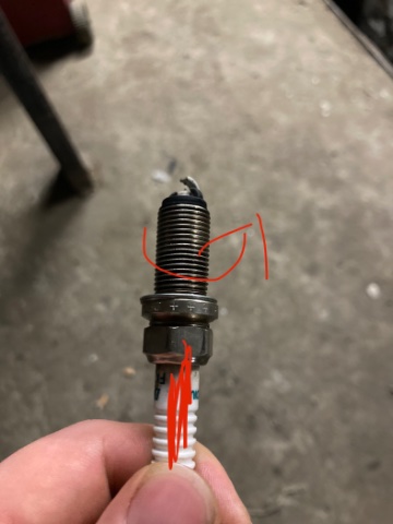

Lex naprawiony. Zrobiłem płukankę z zielonego 2000, jakiś antykoks na tłoki, zalałem najtańszym olejem z hurtowni jeszcze raz płukanka, zlalem to wszystko i nalalem świeżutkiego motulka i gwinty suche. Co do szarpania to tez znalazłem przyczynę dla czego na nowych świecach chodził gorzej. Okazało się ze jedna świecą była walnięta, nie zauważyłem jak montowałem ze ten ceramiczny korpus okręca się w korpusie( zdjęcie podgladowe o co chodzi) zmieniłem świece po tym antykoksie oczywiście. Przejechane 200km trochę na esce trochę na lokalnej drodze, wykręciłem świece i są suchutkie. Także lex nie robi wypadu do ży….

Zdjęcie podgladowe
- IMG_5787.jpeg (42.05 KiB) Viewed 2668 times
