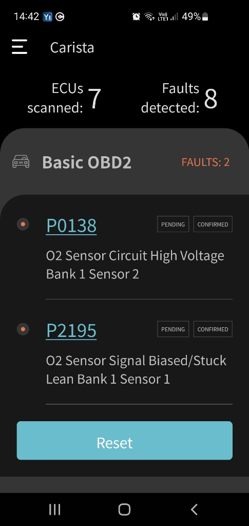

Zaświeciła się kontrolka check engine. Po zeskanowaniu wyskoczyły błędy jak w temacie. Poszperałem i wyszło, że sonda lambda, czy też sondy lambdy. Czy wiecie gdzie one się znajdują na wydechu i czy dużą filozofię jest je wymienić?
Poniżej zrzut z ekranu.

sensor 1 przed katem
sensor 2 za katem
obie po tej samej stronie/na tym samym banku
czy da się do tego dojść bez problemu - niestety nie wiem, najprawdopodobniej do tej przed katalizatorem będzie ciężko dojść, na pewno łatwiej do tej za katalizatorem

Jestem ciekawe, czy to rzeczywiście padły sondy, czy przerdzewiał wydech.................ale bez nurkowania pod samochód się nie dowiem.

Wczoraj zebrałem się za wymianę. Podjechałem do znajomego na podnośnik...................i wymiana sądy za katem jest bezproblemowa, ale przed................oooo to już inna bajka. Od dołu ręki nie wsadzi. o kluczu nie wspomnę. Może z góry, choć z tej strony jeszcze nie zerkałem. Zmianie uległ błąd. Jest teraz jeden o innym numerze.
Także ewidentnie trzeba wymienić to z przed kata.
