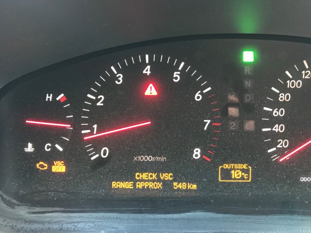

Witam ,

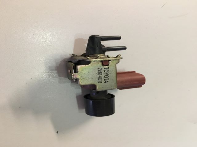

Po wizycie u mechanika, aby wymienił rozrząd, pojawiła się kontrolka VSC CHECK. Po diagnozie została wymieniona część (taka jak na zjdęciu) Vacuum Switching Valve. Bo nie działała.
Wszystko super, i po paru dniach znowu pojawił się znienawidzony VSC CHECK.
Panowie !!! Pomocy, LS430 kocham i nie odpuszczę !
Co mam zrobić ? Co sprawdzić ? Z czym jest jeszcze problem?

Hej, ja bym zaczął od sprawdzenia jaki konkretnie błąd powoduje tego check 'a. O ile kojarzę to przyczyny mogą być różne.

Wymieniona część to zawór ACIS pod kolektorem dolotowym. Mam nadzieję że wraz z uszczelkami kolektora wymieniałeś... A co do błędu - pod komputer i zobaczysz. Widziałem jak w RX-ach uszkodzony kat powodował wywalanie błędu stabilizacji. Ale bez odczytania błędów - wróżenie z fusów.
