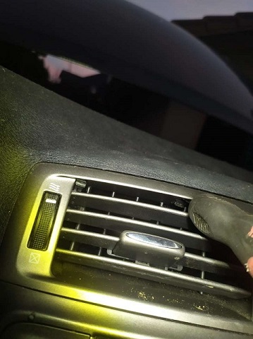

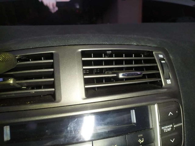

Mając rozebrane pół auta i nie wiedząc dalej nic próbowałem namierzyć ten cholerny element jakim było wyjęcie konsoli radio navi panel klima i tu zaczęły się schody, ktoś kiedyś musiał już coś działać nieumiejętnie bo napotkałem problem, próbując wyciągnąć górne nawiewy zgodnie ze sztuką przedstawiona na filmie https://www.youtube.com/watch?v=uULttXX ... Electronix . Pouszkadzane są te "zatrzaski" "wpinki" zwał jak zwał .
1 Pytanie czy jest możliwość wyjęcia tego ? jak bym nie próbował nie wypina się jak w przedstawionym filmiku , te "zatrzaski" chodzą jak chcą ale nie słychać żeby cos odblokowywaly , nie zaczepiają sie o te grodzie wywietrznika , po prostu są zepsute, jak sobie z tym poradzić ?
2 sprawa czy dobrze myślę? Czy ktoś miał podobny problem ? Gdzie szukać przyczyny ? Czy jest łatwiejsza droga żeby dostać się do tego felernego elementu?

Samochód sprawdziłem dziś pod tym względem wszędzie sucho, zostało mi dalej grzebać przy klimie, ale czy wie ktoś w którym miejscu znajduje się ta chłodniczka? I czy mozna jakoś wyciągnąć te wyloty powietrza ponieważ plastiki są pouszkadzane :down:
