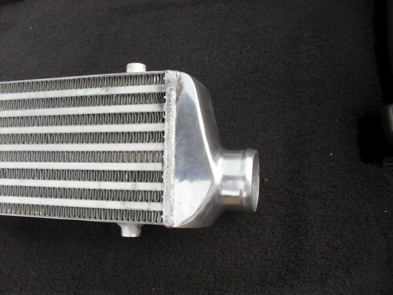

doszly graty do komprersora
intercooler juz na aucie

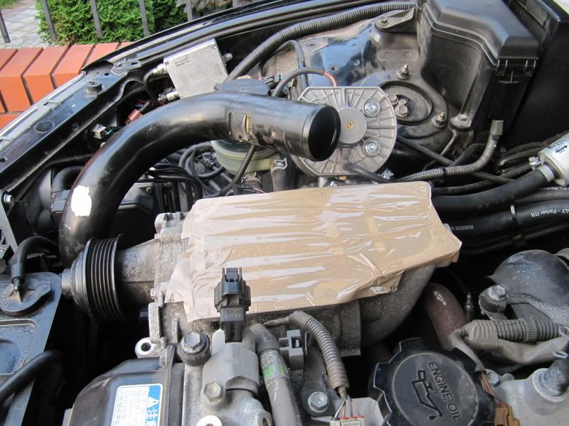

EDIT
dzisiaj kolejny etap-przymiarki kompresora i orurowania

michalllw
Posts: 1512
Joined: 2 Jan 2011, o 11:43
Model Lexusa: IS-F
Skąd:: Bielawa
Re: [is200] kompresor by tomekb
Post by michalllw »
Widze że robota idzie pełną parą :ok:
Czy ktoś wie jaki jest stopień sprężania w silniku z kompresorem i o ile grubszą trzeba dać uszczelke pod głowicą ????
