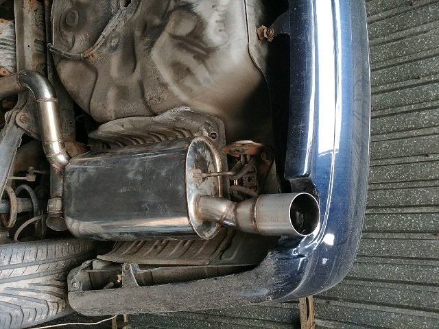

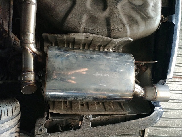

Muzz a mozesz wrzucic zdjecie jak to u Ciebie wyglada pod podwoziem?

tak to u mnie wygląda, oczywiście po obu stronach
