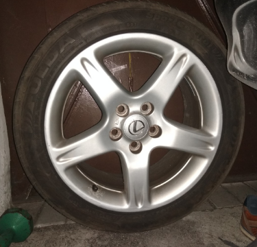

Cześć, zabrałem się dzisiaj do podmiany kół, felgi miałem aftermarketowe z gniazdami kolistymi, niestety oryginał musi mieć śruby z podkładkami.
Czy takie coś przypasuje?
https://allegro.pl/oferta/nakretki-kola ... 7876984957
Tylko napisane jest, że to nakrętki wysokie, zmierzy mi ktoś całkowitą długość swoich nakrętek? A może polecicie coś, nie chce kupować tandety.
GS300 mk2, nakrętki z podkładką do oryg felg 17

Te są ok. Różnica między takimi a ori to to, że ten chrom Ci będzie szybko odpryskiwał.

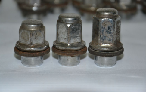

Jeśli nie, to myślę o tych:
https://allegro.pl/oferta/nakretki-do-f ... 6966947091
37mm długości chyba są odpowiednie? Bo widziałem też 42 i 47, ale te już będą bardzo wystawały.

I tak chyba zrobię. Nie jestem tylko pewien długości, 37mm albo 47mm. Jak będzie za krótka, to nie dokręcę albo ukrece szpilkę. Tutaj pożyczone zdjęcie z oferty Lexmanii. Po lewej 37, po prawej 47, środek 42. Do podkładki jest ta sama odległość. Może pamieta ktoś jaka nakrętka jest przy Waszych fabrycznych felgach. A jak nie, to jutro podzwonię i popytam.

Mam nówki, 20 sztuk oryginałów Toyoty 37mm.
Dobra cena, bo kiedyś przy okazji kupiłem na zapas, a jeżdżę zima na starych.
