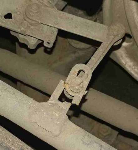

Uprzejmie proszę o pomoc.
Pojechałem na stację zatankować Lexa, w drodze powrotnej stało się coś dziwnego Tył zawieszania całkowicie się obniżył. Autem zaczęło rzucać na nierównościach nie dało się jechać szybciej niż 20km/h.
Przód auta stoi normalnie, siedzi tylko tył .
Pytanie czy ktoś miał podobne objawy, co mogło ulec uszkodzeniu.
Pozdrawiam Piotr

Problem rozwiązany, wystarczyło spojrzeć po auto. :)
- urwane mocowanie czujnika wysokości zawieszania, dlatego też wysyłał błędne informację do komputera a ten próbował dostosować wysokość zawieszania.
