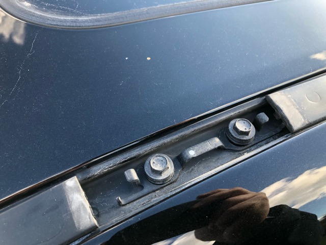

Pytanko panowie.
Kupiłem relingi w ASO i je zamontowałem powiecmy!
Fabryka wysłała jedną złą zaślepkę od spodu dwie prawe.
I w dodatku nawet w instrukcji montażu nie było o nich mowy tak wiec zamontowałem bez i później się okazało ze są takie w komplecie i byłem zmuszony zdemontować relingi bo inaczej nie dało się zamontować tych zaślepek dolnych „3ch” bo czwarta nie pasuje!
Kolejna rzecz nie ufam temu montażowi i boje się ze będzie ciekło?!
Był ktoś kto sam montował relingi? I ewentualnie czy uszczelniał dodatkowo miejsce gdzie wkręca się śruby?!

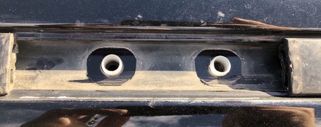

Chodzi mi dokładniej o te miejsca na około tych rurek białych co się w nie wkręca śruby.

Co do zakupu relingów w ASO to cena była ca.1800zl i do tego rabat forumowy 10% więc nie ma tragedii.
Już sa zamontowane tylko obawiam się że teraz może być nie szczelne jak wcześniej gdyż te rurki maja lekkie luzy a do kompletu jaki dostałem była taka cienka podkładka na oba otwory i nie wiem czy spełni swoją role i będzie odpowiednio przylegać do dachu i relingów!
Co do śrub to były w komplecie dłuższe niż te co wykręciłem wcześniej z tego miejsca.

Dodam zdjęcie jeszcze jak było przed wykręceniem śrub i element ten był przyklejony specjalna taśma, a śruby mają uszczelki wiec wszystko było super szczelne.
To jeszcze pare zdjęć

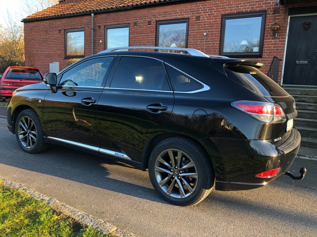

I już na samochodzie.
