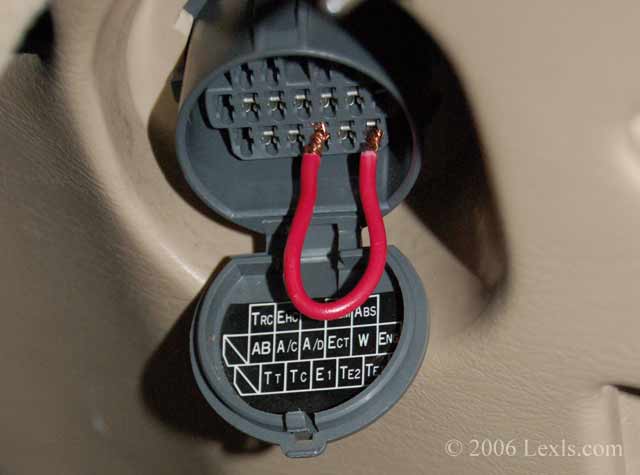

W protokole OBD I gniazdo służące do komunikacji (TDCL) z pojazdem (mowa ściśle o LS400 90-94, inne modele, jak na przykład GS MK1 posiadają gniazdo pod maską) znajduje się wewnątrz samochodu, w panelu pod kierownicą i jest zaślepione okrągłym dekielkiem - zdjęcie pobrane ze strony lexls.com. W celu podjęcia próby odczytu błędów należy połączyć port:
- TE1 z E1 przewodnikiem (kawałek drutu, linki miedzianej, agrafki, cokolwiek przewodzącego) dla odczytu błędów dotyczących silnika oraz skrzyni,
- TC z E1 przewodnikiem dla odczytu błędów dotyczących Air Bag, ABS oraz TRAC.
Gniazdo OBD I
Gniazdo OBD I
