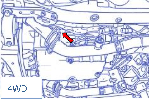

Odpływ kondensatu jest teraz widoczny od strony skrzyni biegów pod podwoziem pojazdu powyżej skrzyni biegów (rysunki).
Można teraz albo wyczyścić tuleję odpływu kondensatu długim, tępo zakończonym przedmiotem, albo wymienić ją na inny wariant tulei.

Zatkany odpływ kondensatu skraplacza klimatyzacji IS250
- 572ca2c36033c4.jpg (81.5 KiB) Viewed 6601 times
- 572ca2be25b482.jpg (99.68 KiB) Viewed 6601 times

Głupie pytanie: ta rura pod strzałka w wersji AWD to od czego?
Widzę ze odpływ jest blisko niej i kiedy ścieka mi woda na ta rozgrzana rurę to nie jestem przekonany czy jest to dobra sytuacja.

Re: Zatkany odpływ kondensatu skraplacza klimatyzacji IS250
To jest wydech. U mnie też kapie na rurę, słychać w lato jak się krople ulatniają na rozgrzanym wydechu.
Tego mi było trzeba. Dzięki
