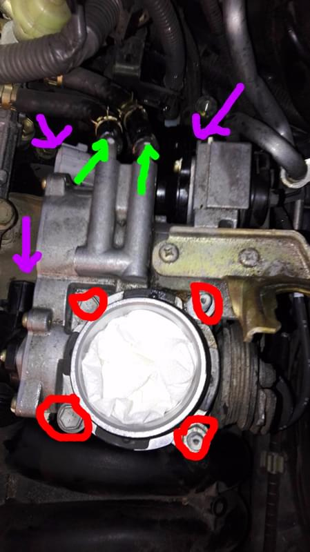

6. Odpinamy 3 wtyczki (kolor fioletowy), Ściągamy dwa na zielono, wężyki (trochę się uleje (80ml) ), i teraz 4 główne śruby 12mm, na czerwono (dwie nakrętki od szpilek i dwie dłuższe śruby).

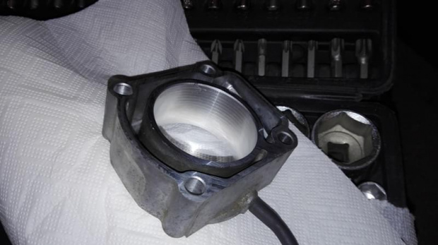

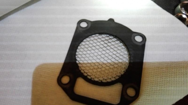

7. Teraz możemy podnieść przepustnicę, potem siateczkę, i trzecią część - "podstawę". Wg mnie uszczelka podstawy przy kolektorze była OK i jej nie ruszałem-możesz dać nową.

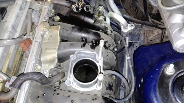

O ile za pierwszym podejściem popatrzyłem sobię na brudną przepustnicę bez odkręcania i pomachałem szmatką z góry, o tyle od spodu wyglądała jak wyżej.
8. Czyszczenie - ręcznik papierowy, szmatka czysta, nitro. Rękawice gumowe i jazda. :klucz:
