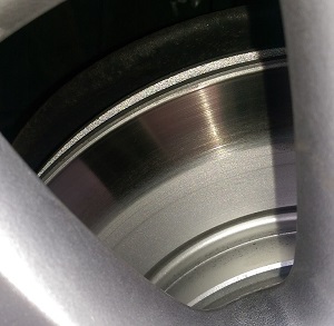

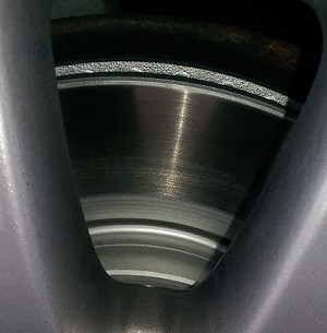

Witam.
Wymienilem wczoraj przednie tarcze i klocki, z lewej strony jedna z prowadnic zaciskow nie chciala sie w ogole ruszac, udalo mi sie ja jakos wymontowac, przeszlifowalem rant bo byl pordzewialy, wyczyscilem w srodku i zalozylem spowrotem, zadzialalo. Dzisiaj sprawdzalem jak wygladaja tarcze i tarcza ze strony gdzie sciagalem zaciski jest tylko do polowy zjechana (jak na zdjeciach), ktos doradzi co jest przyczyna ? Jak to teraz poprawic zeby caly klocek hamowal, jedyne co mi na mysl przychodzi to smar w ten kanalik z prowadnica i smar na klocki ale nie jestem pewien na 100%, z gory dziekuje za pomoc.

A czy klocek jest równy? Czy nie jest mocniej przytarta jego wewnętrzna strona?

Re: [IS 250] Klocek nie dociska tarczy tak jak powinien, zac
Post by Rubin85 »
Nowy i równy
Post by dzida »
pojeździj (ale spokojnie!), bo na początku wszystko się musi się ułożyć i dopasować. Nie bez powodu mówi się, że po wymianie klocków trzeba jeździć bez szaleństw.
