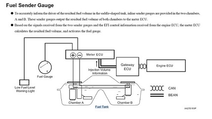

w gsie bak jest podzielony na 2 moze wypala ci z jednego a drugi przytkany - gdzies mialem schemat baku

kto wymyslil wrzucanie tak malych obrazków to rok 2000?
Zrzut ekranu 2020-09-16 182037.jpg (27.79 KiB) Viewed 4091 times
