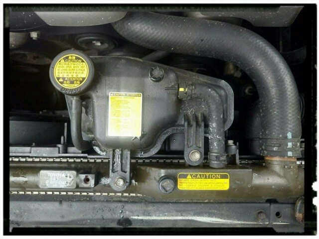

Wężyk jest bodajże od Mazdy 323 (nie pamiętam tylko której), i nie pamiętam od czego jest dobrany (chyba paliwowy?). Mechanik mi to ogarniał, dostałem w gratisie więc nie wnikałem:) wiem tylko, że był już tak wyprofilowany jak na foto i pasuje jak oryginał (oprócz naciągu na króciec zbiorniczka). Średnicy nie pamiętam (ale możesz zmierzyć króciec od chłodnicy, która Ci przyjdzie i bez problemu dobrać).

Opłaca się kupować chłodnice (do GS430mk2) które kosztują 250 -350 zl( noname) czy brać za 600+ Denso lub Nissens ??
Widze że wszystkie chłodnice juz nie mają dodatkowego wyjścia na wężyk tylko jest w korku. Wystarczy wężyk jakiś dosztukować ??

Bierz Denso lub nissens. A odnośnie wężyka przeczytaj temat od początku.

Widziałem tutaj odpowiedzi, w tym wątku że ludzie kupowali te chlodnice no name po 300 zl.. byłem ciekaw..
Wątek już kiedyś śledziłem. Wężyk i korek zmodyfikować ? Wężyk "na metry" kupować czy lepiej dopasować juz odpowiednio wyprofilowany ?

Re: GS430 mk2 chłodnica wody
Ludzie kupują też chińskie łożyska, chińskie wycieraczki itd.
Zależy ile tym autem będziesz jeździł. Do mitsu, które miało kończyć przygodę u mnie kupiłem slr albo cos w tym stylu. Plany sie zmieniły i auto zostało. Mija 5 rok a chłodnica ok. Jednak to auto którym robię trasy max 70km.w aucie które służy mi w dłuższe trasy takie kompromisy mogą okazać się kosztowne.
Wężyk kup na metry, zbrojona, jakaś dobra marka. Ciężko będzie dopasować wyprofilowany.
