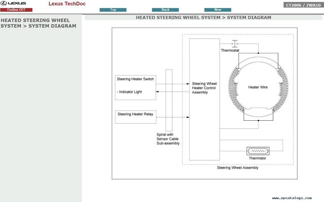

Ktoś się orientuję po co jest tam termistor doklejony do obudowy kierownicy? Czy ma wpływ na grzanie czy to tylko zabezpieczenie?
