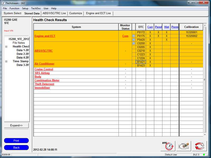

Mnie proszę wykreślić - po nowych sterach kabel x-horse działa zgodnie z potrzebami - dostęp do wszystkich opcji w moim LSie.
p.s. Techstram - działa z generatorami kodów - coś robicie źle. Najpierw instalacja TiS (nie uruchamiać aplikacji !), potem uruchomienie pliku 1.exe (z katalogu Activator lepszy) - nic się nie dzieje i od razu 2.exe - można uruchmić TiS - ważny jest na 2700dni :-)[/quote]
zatem powiadam: robię dokładnie ja piszesz, i nic po kliknięciu connet wyskakuje okno zarejestruj.
ponadto
wersja która przyszła tech 5.0 instalacja wg instrukcji włącznie ze sterownikami usb, program ok ale po wciśnięciu connect nie łączy się wyskakuje okno jakby nie był podłączony w ogóle kabel....
jakieś sugestie co jeszcze mogę robić źle?

Re: Zakup grupowy MINI VCI J2534 z Chin
Post by LinkPL »
ponadto
Zadzwoń do mnie ... bo tak to mi palce odpadną ...

Post by Mariano »
dzieki Marchol ale LinkPL rozwiązał już mój problem w ustawienich VIM select trzeba było wybrać mongoose bo po instalacji jest co innego....
a tak wogole to troche okrojona wersja tego nie można np sprawdzić absu...odpiełem sterownik kontrolka sie pokazała a on nic no ale za takie pieniadze i tak wielka pomoc

Post by LinkPL »
jak to nie możesz sprawdzić abs-u ??
Mi niby wszystko sprawdził. Chodzi Ci może o przeprowadzenie testu ??
u mnie niby sprawdził, ale może o czymś nie wiem ...
How far We can go ...
Mariano
Posts: 141
Joined: 23 Oct 2011, o 19:05
Model Lexusa: Był IS200 jest GS430
Skąd:: Bydgoszcz
Post by Mariano »
LinkPL wrote:jak to nie możesz sprawdzić abs-u ??
eee kurka mi wchodzi we wszytko oprócz tego i dlatego wypiąłem, żeby to sprawdzić wypiąłem wtyczkę ze sterownika co wygenerowało kontrolkę na zegarze a nie znajduje mi tego program....to o co loto? i ten błąd w klimie też mam jakiś czujnik solarny u pasażera,,,,wie ktoś coś co to? :)
