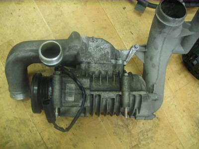

[is200] kompresor by tomekb
- carinus
- Posts: 1840
- Model Lexusa: RX400h,IS220d
- Skąd:: lubuskie/Belgia
Re: [is200] kompresor by tomekb

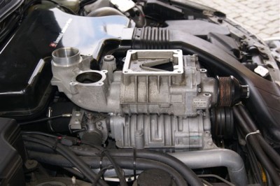

Fajna,mała sprężarka.Trochę dłubania i radość z jazdy.Sam już nie wiem czy zakładać 3,0 czy szukac kompresora którego ciężko dostać.
- michalllw
- Posts: 1512
- Joined: 2 Jan 2011, o 11:43
- Model Lexusa: IS-F
- Skąd:: Bielawa
Moze jak kolesiowi w Celicy sie to uddalo to uda sie tez w IS 200.....
kompresor z Mietka 1500 - wydaje mi sie ze dobranie rolek paska to nie problem a mozna go zamatowac do jakiegos stelarza
chlodnica z orurowaniem ok 1500 -jakos sie upcha
czas bezcenny
strojenie 1200 licze jak kolega z forum napisal
Najwiekszy problem to wydaje mi sie ze polaczenie kompresora z silnikiem, nie orjetuje sie dokladnie jak to ma isc ale wydaje mi sie ze trzeba bedzie wiercic w kolektorze a tutaj jak cos sie spieprzy to bedzie lipa wiec najlepiej by bylo zdrobic nowy o wiekszej srednicy .
Wszystko brzmi pieknie ale trzeba odwagi i $$$ ale moze warto, a ile KM przybedzie , tego chyba nie wie nikt....
http://www.youtube.com/watch?v=Fu5nTof4ZXA
czas bezcenny
- kompresor.jpg (18.09 KiB) Viewed 6310 times

Musiałbym podpatrzec jak wygląda mocowanie oryginalnej sprężarki i podobnie dorobić pod EATON-a.Doprowadzenie powietrza to już mniejszy problem.

carinus moze na spocie maxkow pokaze i cos wym myslisz

Mój problem polega na tym że nie mieszkam na stałe w PL i nie wiem czy będe akurat wtedy w domu zeby przyjechać na spota.Jeżeli będzie możliwość to wystarczą dobre fotki z każdej strony i będzie dobrze.Przymierzałem się już do zakładania turbo w carinie i trochę wiedzy na temat doładowania łyknąłem,teraz będzie kompresor więc sprawa będzie łatwiejsza(tak mi się wydaje).

carinus bo ja tez bym sie chcial na taki kompresorek skusic wiec moze maxkow wrzucilby tu zdjecie waszystkie z pod jego maski a jak ty cos wykombiunujesz to mysle ze ja i pare osob by sie skusilo na kopie twojej roboty u mnie problem taki z ew mechanice nawet w teorii jestem kiepski

Tomek tu masz link ze zdjęciami z montażu kompresora Eaton M62 (szkoda, że montaż jest z seata cordoby, ale mimo to jakiś pogląd już jest) o którym rozmawialiśmy: http://tomekkk.fotosik.pl/albumy/87503.html

Prosze osoby obeznane w temacie kompresorów o opinię na temat możliwości jazdy bez pracującego kompresora.Myślałem o sprzęgle na wałku,które załaczy kompresor tylko w razie potrzeby,ale nie wiem czy takie rozwiązanie jest możliwe.Nie wiem jak wygląda wnetrze sprężarki i czy nie stawia ona oporu ssania dla silnika jeśli nie pracuje.

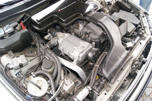

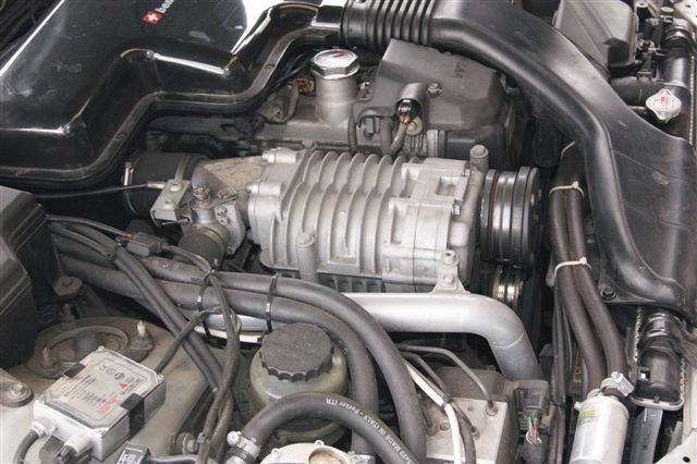

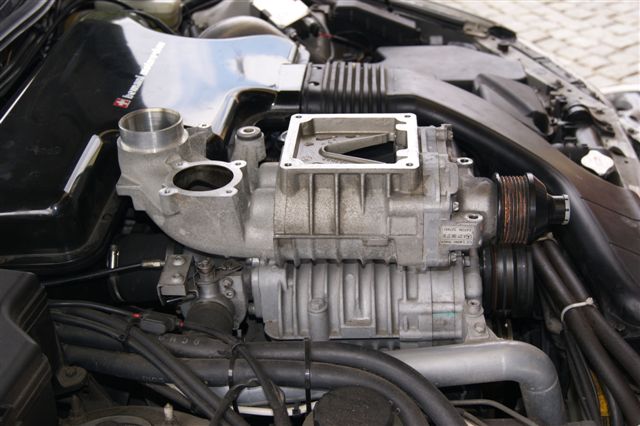

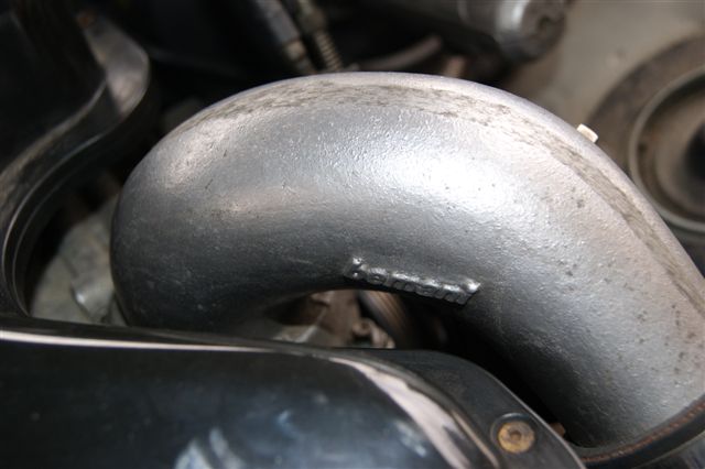

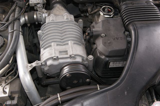

Kompresor by maxkow pare fotek
