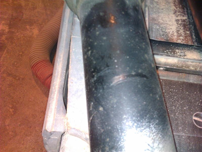

zancznik ołówkiem to miejsce w ktorym trzeba bedzie ciac a pozniej spawac zeby dopasowac ogległosci , jutro zawoze do roboty ta czesc ; rys. 1

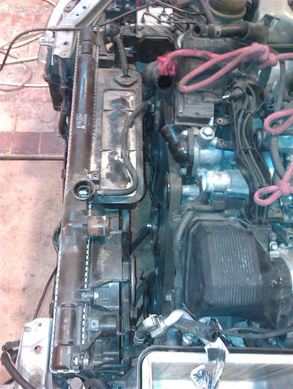

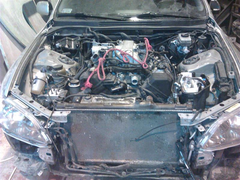

silnik na łapach wiec czas na pasowanie chłodnic itd. , ku mojemu zdziwieniu jest duzo miejsca , jedyne co inne i nie pasi to węze... rys.2

tak jak piszesz , zreszta widac ze kolektor nie jest z żeliwa to bedzie mozna spawac i giac

Grodzio faktycznie patrzac na twoje foty okazuje sie ze jest calkiem niezle z miejscem miedzy chlodnicami a silnikiem , myslalem ze orginalne chlodnice tam nie wejda .
