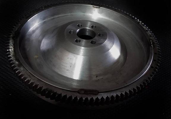

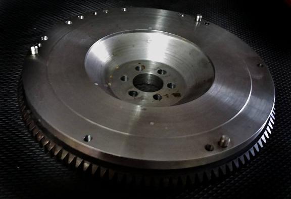

zrobiłem kilka tysiecy km na swoim jednomasie... nie odczułem żadnych negatywnych skurkow ubocznych
wiec jest i kolejne kolo takie jak moje
bez wiekszych szalenstw czyli waga okolo 9,2kg
wrzuce je na allegro. pozniej/jutro i podrzuce linka. jak beda chetni to zrobimy kolejne trzy. odziwo sezon sie zaczal na wszystko i cnc chodzi na okraglo stad male opoznienia, a dwa chciałem intensywnie przetestowac to co mam ;)

Super! Jednak temat nie zginął. Jak odczucia w porównaniu do 2masy? Faktycznie komfort się pogorszył, jak przewidują często teoretycy?

Doklanie, bo sporo opini jest ze na jednomasie jest gorsza kultura pracy, m.in. chodzi o drgania i szarpanie. Jesli rzeczywiscie wszystko gra i buczy to bede chetny na wiosne na takie kółko ;)
