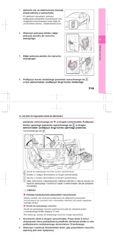

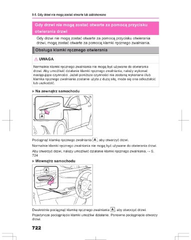

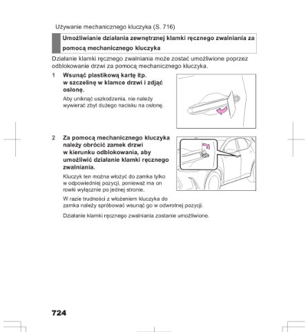

@Ampersand, piszesz o "czołganiu przez fotele" i nie jestem pewien, czy znasz instrukcję uruchamiania z zewnętrznego źródła. Na stronach 719-724 polskiego podręcznika są poniższe opisy. Booster najlepiej wozić w schowku w kabinie. Otwierasz drzwi mechanicznie, klapę silnika i podpinasz booster (albo akumulator kolegi).
/Jeśli znasz te instrukcje, to zignoruj ten text/
