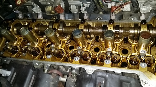

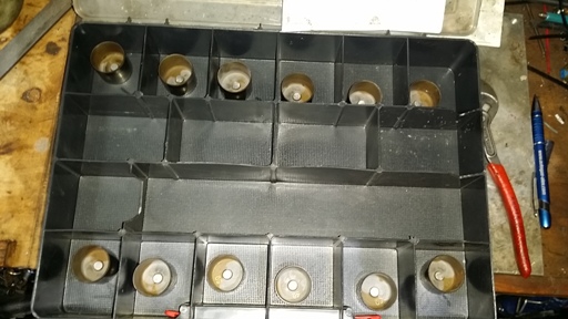

Z pewnościągmiter wrote: Ale jestes ignorantem czy ni wiesz jak wygląda regulacja zaworów w IS200?
W czasach kiedy nie byłem warsztatem13Homer wrote:A co w takim razie można zrobić? Nauczyć się robić samemu? Stać i patrzeć na ręce?
Szczęśliwie wtedy oddałem auto do warsztatu tylko 3 razy
- sprawdzenie i regulacja gaźnika po zakupie
- wymiana sprzęgła
- regulacja zaworów
Lipa się robi przy robotach, których nie da się zrobić w jeden dzień...

Widok jak u mnie w sobotę, tyle, że dwa cylindry mniej
Tylko jeden zawór wydechowy mieścił się w tolerancji, reszta szlif od 0,05 do 0,25mm. Ssące w tolerancji. Ostatnie sprawdzanie luzów 60kmm wstecz. Udało się ogarnąć w jeden dzień, ale to fartem trochę
@Kuki- 1000zł za jeden dzień roboty,to wcale nie mało. Generalnie nie lubię zaglądać ludziom do kieszeni, ale nie oznacza to, że akceptuję co niektóre wyceny. Również mam zawód rzadko spotykany, ale jeśli swonemu klientowi krzyknął bym taką kwotę, to zostałbym wyśmiany.
W temacie wyceny głowicy mogę tą cenę zaakceptować pod warunkiem, że rzemieślnik podpisze się pod swoją pracą i da gwarancję.
