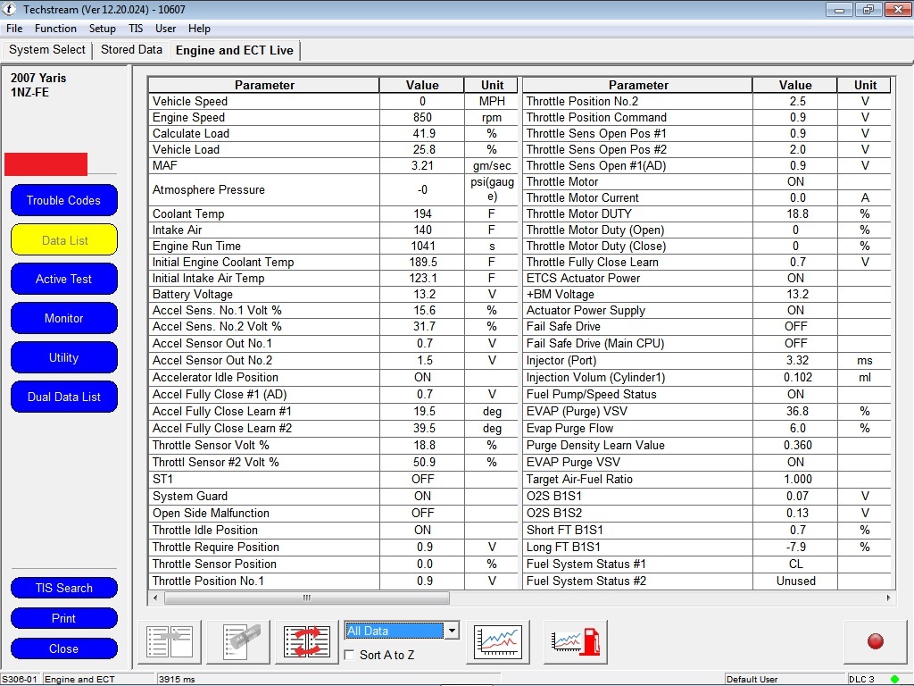

Wie ktoś gdzie mogę znaleźć informacje "ISC learning" ?
Jestem w Engine and ECT live / Data List
Jest tu wiele informacji ale parametru ISC nie ma
Wygląda to mniej więcej tak (zdjęcie poglądowe z Internetu)
Pacjent RX 400h 2007r

Re: Program diagnostyczny Toyota Techstream
ponoć można to zrobić również bez programu...
a tutaj masz instrukcje z TSB: https://www.toyotanation.com/attachment ... df.288436/
ścieżka dostania się do ISC learning to powertrain - engine - data list - ISC learining

Przeprowadzałem już tą operację, teraz kiedy mam dostęp do oprogramowania chciałem uzyskać potwierdzenie.muzz wrote:ponoć można to zrobić również bez programu...
Jestem dokładnie w tej zakładce i nie ma info o iSC
