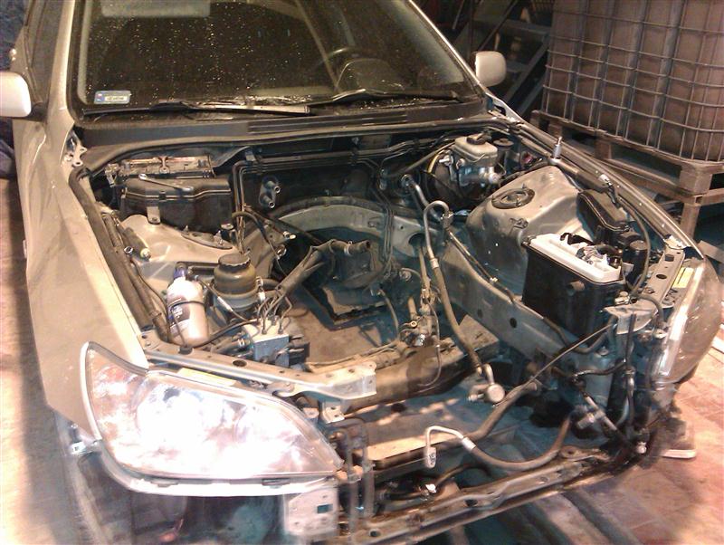

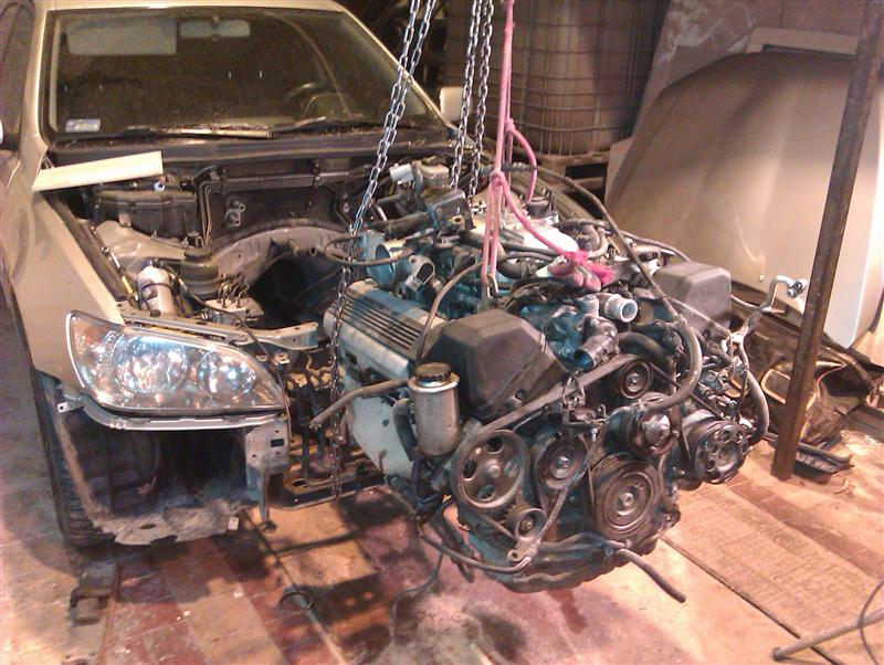

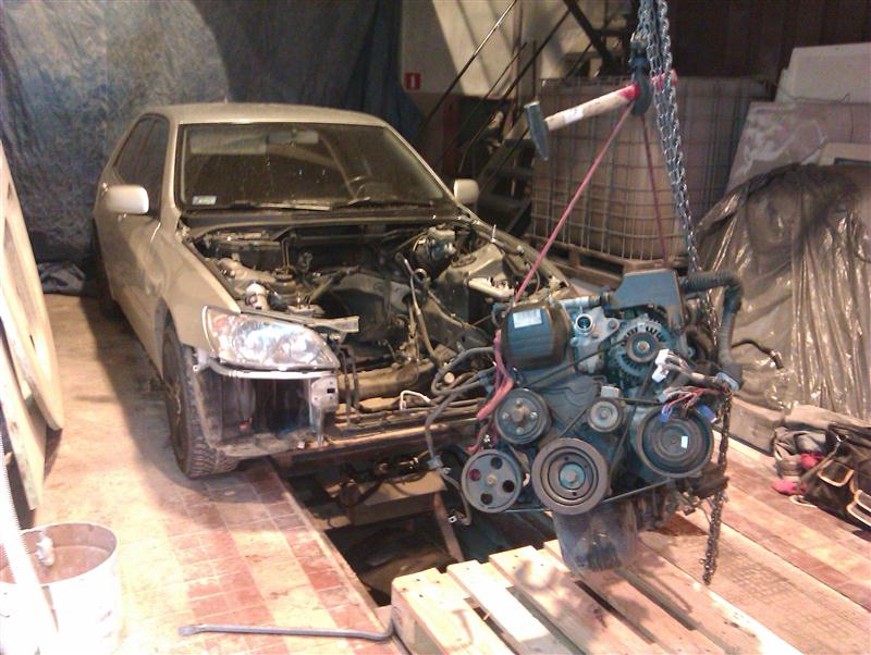

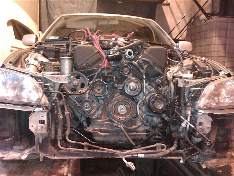

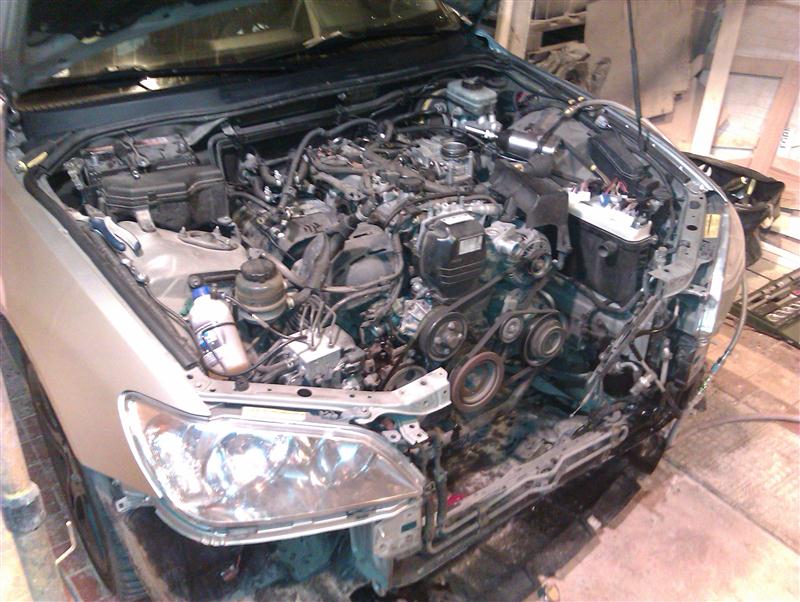

kilka fot z tuningu !
powiem tylko ze nie spodziewalem sie ze ten silnik bedzie zajmowal tyle miejsca pod maska ! troche problemow po dordze jeszcze mnie czeka ,ale co tam V8 musi byc !

co do projektu to jest kilka utrudnień :
łapy - bylo wiadome ze nie podpaszą
jeden z kolektorow opiera sie o manetke przekładni ! -jeszcze nie wiem co z tym zrobie
mocwanie poduszki skrzyni biegow tez nie gra.
jak silnik bedzie wisiał na łapach juz to wyjdzie w praniu co zrobic z wałem napedowym.
kupilem od is200 automata ,manetke zmiany biegow i dziwnie troche wysoko siedzi , musze zobaczyc jak ma znajomy w is300 to rozwiazane.
co do dalszych poczynan postaram sie na bieząco update robic !

wygląda że trzeba go sporo opuścić bo się faktycznie nie mieści... masakra, no ale "gruba rzeźba" byla do przewidzenia

dzis wieczorem juz bedzie usadowiony tak jak nalezy ! bedzie wiecej fot ,wiecej szczegółów !
