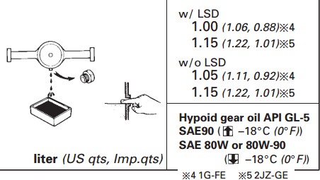

To jak będzie z tym olejem?Można kupić taki jak do IS 200? Czy ma on jakiąś nadzwyczajną specyfikację ?rafi440 wrote:Witam
A jaki olej idzie do dyfra IS 300 i ile go potrzeba ?

Kolego wchodzisz poprzez przeglądarke internet explorer na stronę internetową http://lexus.solar3.eu/. Następnie z lewej strony rozwijasz Service Data Sheet. Wybierasz swój rocznik samochodu. Otwierasz dokument pdf. I szukasz w tym dokumencie dyfra i oznaczenia jaki olej tam idzie. Czy tak ciężko ruszyć trochę głową i poszukać.
- dyfer.jpg (33.89 KiB) Viewed 2838 times

Dziekuje,zapomniałem o tej stronie.XYZ wrote:Kolego wchodzisz poprzez przeglądarke internet explorer na stronę internetową http://lexus.solar3.eu/. Następnie z lewej strony rozwijasz Service Data Sheet. Wybierasz swój rocznik samochodu. Otwierasz dokument pdf. I szukasz w tym dokumencie dyfra i oznaczenia jaki olej tam idzie. Czy tak ciężko ruszyć trochę głową i poszukać.
