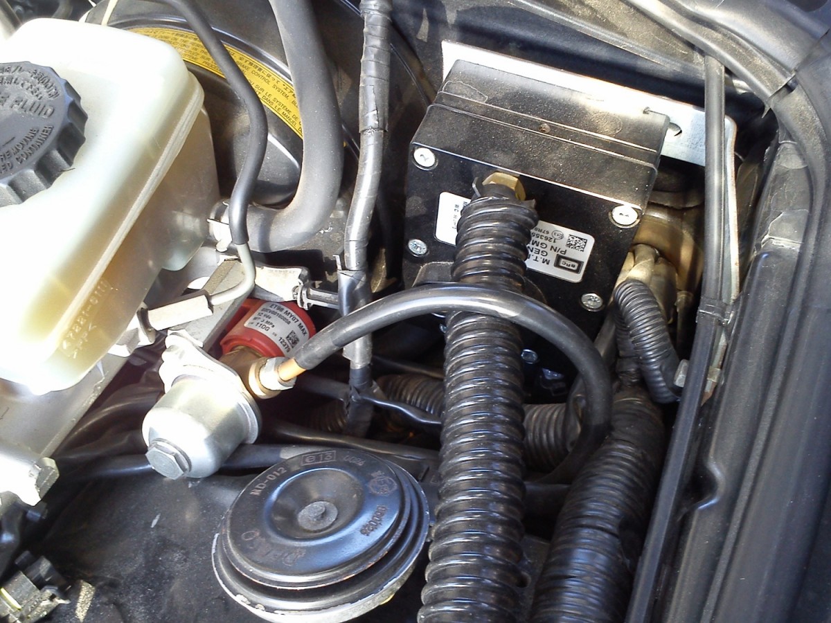

Będzie:
Nevo Pro
acr 250
hany zielone
butla 52
Ktoś mi powie gdzie najlepiej skitrac reduktor bo pod maską za wiele miejsca nie ma.
Myślałem o miejscu przy serwie ham. - dobrze by było?
pozdrawiam
Nevo Pro
acr 250
hany zielone
butla 52
pozdrawiam

Jest super miejsce w is300 pod ręką na redek.Lukas wrote:Będzie:
Nevo Pro
acr 250
hany zielone
butla 52
pozdrawiam
Redeka bym raczej unikał acr 250 zbyt dużo zwrotów i problemów przynajmniej na chwilę obecną.
Sterownik przemyśl LPGtech - super elektronika
wtryski dałbym wydajniejsze
Połączenie po obd ze sterownikiem bez sensu w is300 zbędny wydatek który i tak używany nie będzie no chyba, że dla podglądu korekt to ok miła zabawka ale nie konieczna.

Re: Gaz do IS300???
pzdr

Dokładnie to jest dobre miejsce mimo że wysoko - dobrze zasil to płynem i będzie malina.
