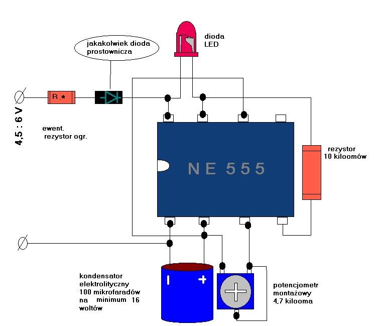

oto schemat na oszukanie elektryki od kasety. jeszcze nie jest skończony i sprawdzony ale powinien działać,.. jutro jezcze musze dokupić parę cześci. led jest na próbe później zastąpie go..
(33.73 KiB) Downloaded 240 times

super sprawa :dance3: jeszcze jakby zamiast tego było wejście usb na pendrive to już wgl by było miodnie ale pewnie do tego potrzebny jest chociażby transmiter :D
