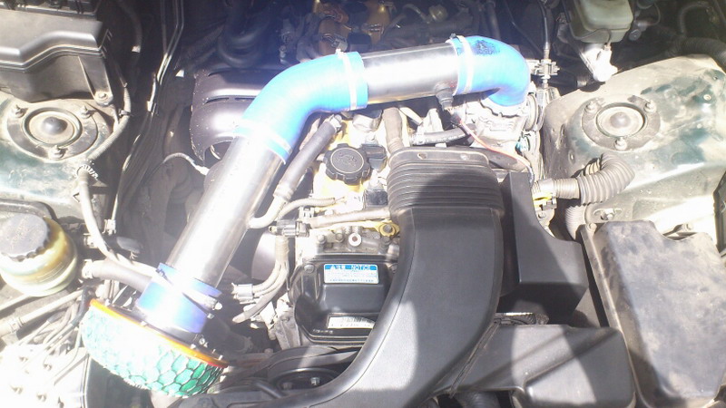

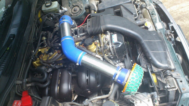

radzioor
Posts: 8
Joined: 13 Jul 2011, o 10:47
Model Lexusa: is 200
Skąd:: warszawa
Re: [IS 200] Poprawa osiągów
Post by radzioor »
Zgodnie z obietnicą - fota:-)
michalm320
Posts: 1242
Joined: 20 Jul 2011, o 21:20
Model Lexusa: Celica VII
Skąd:: Tomaszów Maz./Turek
Post by michalm320 »
Czy aby tym dolotem sobie nie pogorszyłeś? Moim zdaniem seryjny dolot jest spoko bo powietrze ssie sprzed auta, pęd powietrza jest wręcz wtłaczany w dolot. Wydaje mi się że wkładka K&N + obniżenie temperatury pod maska (tak jak Ty to zrobiłeś) da więcej niż ten dolot. Chyba że zrobisz z niego CAI to wtedy będzie to miało sens...
radzioor
Posts: 8
Skąd:: warszawa
Post by radzioor »
Ten dolot to w zasadzie jedyna modyfikacja jaka miała sens, teraz silnik ma dużo więcej powietrza. Idealnym rozwiązaniem byłoby gdyby znajdował się po drugiej stronie, ale niestety miejsca brak. Coby rozwiać wątpliwości, w seryjnym dolocie światło otworów jest dużo mniejsze, puszka jest duża tylko dlatego żeby było bardzo cicho pod maską, sam filtr powietrza...wbrew pozorom jest bardzo mały. Wolę osiągi i dzwięk na tym dolocie który zrobiłem, ale każdy ma prawo do własnej opini:-) Może pomierze czasy przyśpieszeń (poglądowo przez torque'a), wtedy będzie czarno na białym.

carinus
Posts: 1840
Joined: 28 Nov 2010, o 19:29
Model Lexusa: RX400h,IS220d
Skąd:: lubuskie/Belgia
Post by carinus »
radzioor wrote:Ten dolot to w zasadzie jedyna modyfikacja jaka miała sens, teraz silnik ma dużo więcej powietrza. Idealnym rozwiązaniem byłoby gdyby znajdował się po drugiej stronie, ale niestety miejsca brak. Coby rozwiać wątpliwości, w seryjnym dolocie światło otworów jest dużo mniejsze, puszka jest duża tylko dlatego żeby było bardzo cicho pod maską, sam filtr powietrza...wbrew pozorom jest bardzo mały. Wolę osiągi i dzwięk na tym dolocie który zrobiłem, ale każdy ma prawo do własnej opini:-) Może pomierze czasy przyśpieszeń (poglądowo przez torque'a), wtedy będzie czarno na białym.
Nie jestem pewny czy aby silnik dostaje więcej powietrza,a na pewno dostaje mniej tlenu.Długość dolotu i jego kształt to kompromis dla osiągów w całym zakresie obrotów.Zjawiska falowe wymuszają takie a nie inne obudowy dolotu i długośći oraz przekroje wydechu.Mozliwe że coś sie poprawiło,mozliwe że też zepsuło dlatego tutaj wszystkie wątpliwości może rozwiać tylko hamownia.
