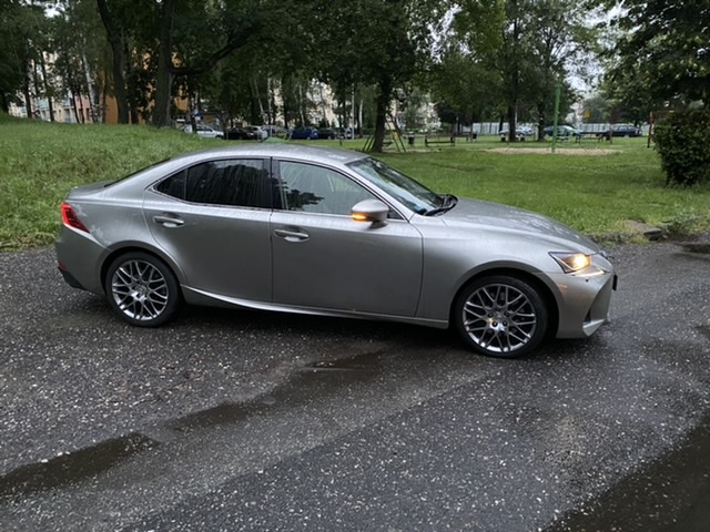

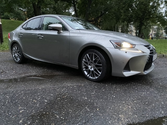

odpowiedzi nie było więc zmieniłem w ciemno
- C8AA9A78-2BA3-487A-B802-BA926D0BB2C2.jpeg (141.11 KiB) Viewed 8530 times
- 20F298CC-7705-49F9-963C-B55588600A50.jpeg (110.42 KiB) Viewed 8530 times
