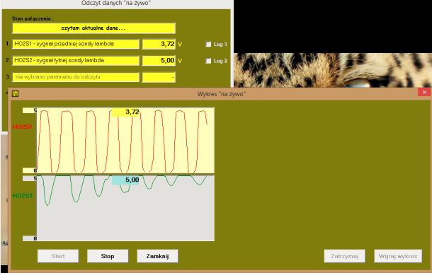

Poniżej krótki zapis z mojego poprzedniego auta. Zapisałem moment dogrzewania auta - temperatura około 80 stopni.
Sonda druga oscylowała lekko ponieważ katalizator nie był dogrzany i paliwo wypalało się w jego wnętrzu. Odczyt drugiej sondy pokazywał mieszankę zbyt bogatą (ubogą w tlen) co za tym idzie nie wytwarzało się napięcie na drugiej sondzie wystarczające do zrównoważenia sygnału wejściowego (sygnał pierwszej sondy) i wyrównania go na wartości stałej. W V40 T4 miałem sondy odwrócone.
Po rozgrzaniu silnika wartość drugiej sondy stała zawsze na 5V, zdarzyły się spadki chwilowe podczas strojenia LPG z sondą szerokopasmową dodatkowo w wydechu ale wtedy AFR wynosił 8 (przelałem go strasznie przypadkiem i dodatkowo wtryski zapętliły i w sumie lały cały czas) i kilka razy zdarzyło sie podczas mocnego butowania przy Cut Offie - miałem BOVa i wypuszczał powietrze w atmosferę i go przylewało do okolic wartości 8,5-9 na szerokopasmówce.

Ale piszemy o lexusie, a tu sygnały nie mają na siebie żadnego wpływu. Ich korelację bada sterownik silnika, ale w żaden sposób oba sygnały na siebie nie oddziałują.
Co więcej, jak silnik jest zalewany, to obie lambdy pokazują mieszankę bogatą i nie ma mowy o żadnej oscylacji. A stały sygnał za katem nie jest oznaką prawidłowego działania katalizatora. O to mi się rozchodzi.
