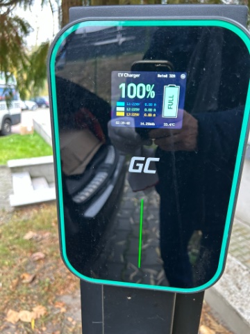

Ladujac od zera zasiegu w trybie EV mozna maksymalnie zaladowac nieco ponad 14 kWh,co oznacza,ze prawie 4 kWh sa ciagle dostepne w trybie jazdy hybrydowej HV tj ponad 2 x wiecej , niz w moim poprzednim RX 450h F Sport, gdzie bateria miala ztcp 1,8 kWh.
Dzieki temu, silnikowi 4 cylindrowemu zamiast V6 i zapewne poprawionemu zarzadzaniu energia w V generacji srednie spalanie w trybie HV jest ok 2 l/100 km nizsze, niz w IV generwcji RX.
Przy wykorzystaniu pelnej mocy ladowarki pokladowej tj 6,6 kW ladowanie od zera zasiegu EV do pelnej baterii tj 18,1 kWh zabiera ok 2,5 h.
