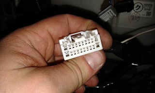

Jeśli mój IS Sportcross ma Preumium Sound System (9 głośników) i taką jak na zdięciu kostkę do fabrycznego radia to czy do podpięcia radyjka wystarczy mi te okablowanie http://www.bartex-caraudio.pl/product_i ... ts_id=4812 Jak to podłączyć te kabelki ? Kosta ze zdięcia do kabli standardowych od radia czy je podłącza się pod wzmacniacz a później pod radio ?
dS
Posts: 2800
Joined: 21 Sep 2010, o 17:30
Skąd:: Wołomin
Re: Stacja 2din do IS 200
Post by dS »
michalllw wrote:Jeśli mój IS Sportcross ma Preumium Sound System (9 głośników) i taką jak na zdięciu kostkę do fabrycznego radia to czy do podpięcia radyjka wystarczy mi te okablowanie http://www.bartex-caraudio.pl/product_i ... ts_id=4812 Jak to podłączyć te kabelki ? Kosta ze zdięcia do kabli standardowych od radia czy je podłącza się pod wzmacniacz a później pod radio ?
Kabelek z linku służy do obejścia wzmacniacza. Wyjmujesz sobie schowek, wyjmujesz wtyczkę ze wzmaka , podłącz ją do tego zakupionego kabelka, a do drugiej końcówki podłączasz radyjko. i muza gra :dance3:
Kabelek który fabrycznie łączył ori radio ze wzmacniaczem po zastosowaniu ww obejścia nie jest już wykorzystywany.
