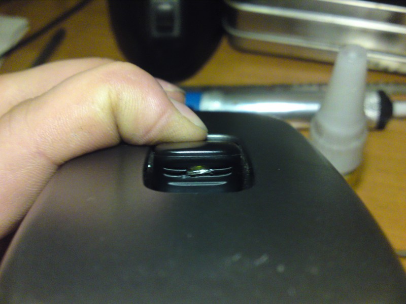

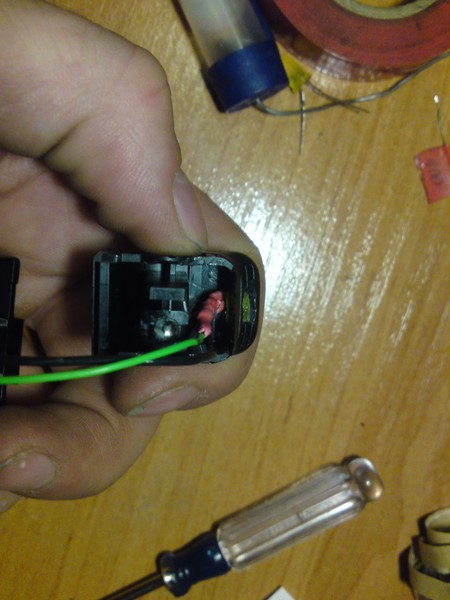

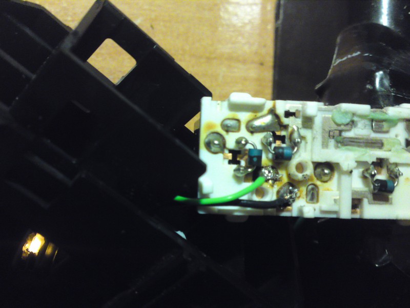

tak myslalem ze sie przyda i zrobilem kilka fotek (jakosc typowa jak na c905)
to czy jest wyczowalne przy podnoszeniu szyby zalezy od tego ile wlozymy cierpliwosci w szlifowanie diody dodam ze dioda led prostokatna 5x2 pomaranczowa + rezystor bodajze 10kOhm (mozna wielokrotnosc by swiecila slabiej, jak kto woli) po kilkunastu probach poprawnego podlaczenia sie pod przekaznik wszystko dziala
p.s. Jeszcze w planach sa klamki wew i zew, zamykanie lusterek po zamknieciu auta + to logo
"dla szpanu" ale to jak ogarne jak to zrobic za jednym "zamachem", by znow czegos nie urwac montujac i demontujac to ciagle.
