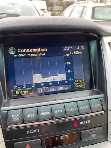

Spalanie w mieście ( już innym ) bez wjazdu na ekspresówkę

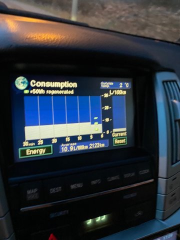

Spalanie w mieście do wjazdu na ekspresówkę

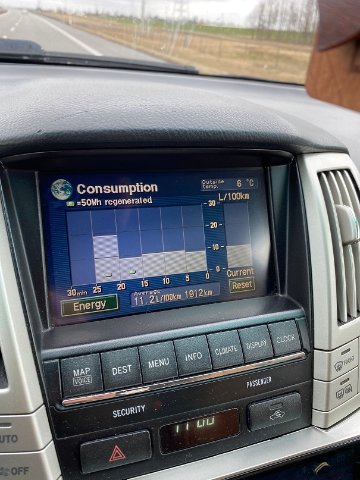

Spalanie po ekspresówce 120km/h pod wiatr
 Nie masz co narzekać. Styl jazdy, kalibracja aku, naładowany aku, opory toczenia no i wszystko zależy od płynności jazdy.
